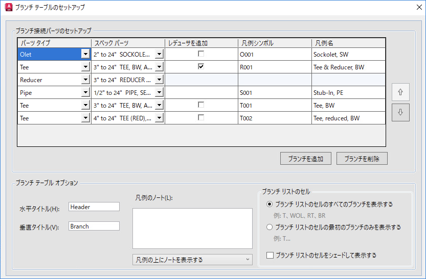

ブランチ テーブルで使用する継手を定義します。
また、ブランチ テーブルの表示オプションも設定できます。
ブランチ接続パーツのセットアップ
ブランチ テーブルで使用するブランチ継手を指定し、ブランチ継手の優先順位を設定します。
- パーツ タイプ
- ブランチ タイプで使用する継手を指定します。スタブインに対し、パーツ タイプとして配管を指定します。
- スペック パーツ
- パーツを指定します。[配管スペックから優先されるパーツを使用] を設定すると、スペック シートのパーツ使用優先順位が使用されます。
- レデューサを追加
- ブランチで使用するパーツが追加されます。選択した場合、ブランチ接続用の行がもう 1 つ追加されます。たとえば、レデューサをティーや径違いティーに追加することができます。
- 上矢印
- ブランチ継手をパーツ セットアップ テーブルの上方に移動します。テーブルの順序は表示用のものであり、ブランチの使用の優先順位は変更されません。
- 下矢印
- ブランチ継手をパーツ セットアップ テーブルの下方に移動します。
- ブランチを追加
- パーツ セットアップ テーブルに行を追加します。
- ブランチを削除
- パーツ セットアップ テーブルから行を削除します。
ブランチ テーブル オプション
軸とノートの表示オプションを設定します。
- 水平タイトル
- ブランチ テーブルの水平軸にラベルを設定します。
- 垂直タイトル
- ブランチ テーブルの垂直軸にラベルを設定します。
- 凡例のノート
- ブランチ テーブルにノートを追加します。
ブランチ リストのセル
ブランチ リストの表示オプションを設定します。ブランチ リストは、ブランチ テーブル セル内の複数のブランチ タイプを指定します。ブランチ リストは、 [ブランチ リストを選択] ダイアログ ボックスを使用して割り当てます。
- ブランチ リストのセルのすべてのブランチを表示する
- ブランチ リストのセル内のすべてのブランチ タイプを表示します。
- ブランチ リストのセルの最初のブランチのみを表示する
- ブランチ リスト セル内の、パーツ使用優先順位が 1 のブランチ タイプを表示します。
- ブランチ リストのセルをシェードして表示する
- ブランチ リストのセルを、グレーのハイライトで表示します。
