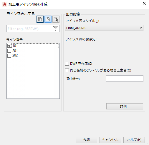

加工用アイソメ図面を作成します。アイソメ タイプ、上書きオプション、および DWF 出力を指定します。
図面内のライン番号が一覧表示されます。
プロジェクトのすべてのライン番号が一覧表示されます。
現在の選択セットのライン番号が一覧表示されます。
アイソメ図面または PCF に含める線分を設定します。
[ライン番号]領域内で右クリックして、すべてのラインを選択するか、すべてのラインをクリアします。
次のアイソメ出力設定を指定します。
使用するアイソメ図スタイルを指定します。アイソメ図スタイルは、[プロジェクト セットアップ]で作成したり、修正することができます。
アイソメ図面を作成するフォルダを指定します。
アイソメの DWF を作成するかどうかを指定します。
オンにすると、同じ名前の既存のアイソメ図面は上書きされます。オフにすると、新しいアイソメ図面の名前が変更されます。
タイトル ブロックに表示できる改訂番号を設定します。
[アイソメ図作成の高度なオプション]ダイアログ ボックスが表示されます。
