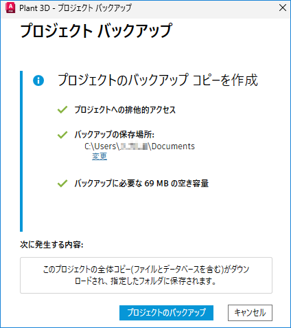

プロジェクトのバックアップを作成し、ファイル、設定、環境設定など、すべてのプロジェクト データが完全に保持されるようにします。
プロジェクトをバックアップするには、アクティブなプロジェクトのバックアップを作成します。バックアップ プロセスを開始する前に、バックアップの保存場所を指定し、選択した場所に十分なストレージ スペースがあることを確認します。

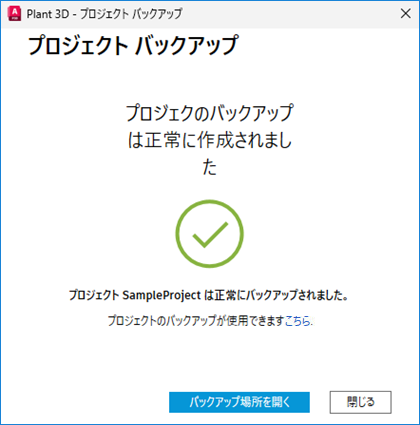

バックアップ プロセスが完了したら、バックアップ場所にナビゲートしてバックアップを確認し、必要なすべてのデータが正確にコピーされていることを確認します。

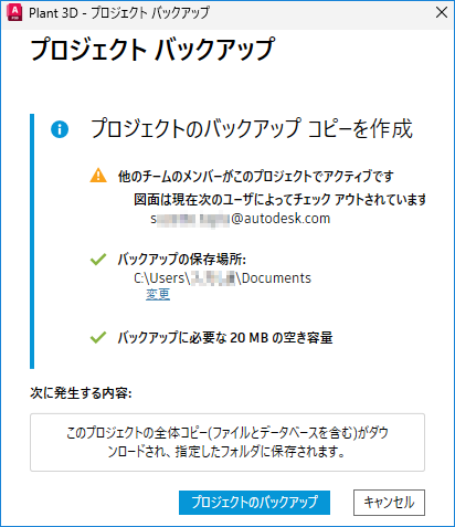

バックアップはコラボレーション プロジェクトに特に有効で、既存のコラボレーション プロジェクトのローカル コピーを作成し、最新バージョンをすぐに利用可能にすることができます。プロジェクト セットアップや図面がコラボレーション プロジェクトで他のユーザによってチェック アウトされた場合、警告メッセージが表示されます。バックアップを続行することはできますが、未保存の変更は含まれません。
