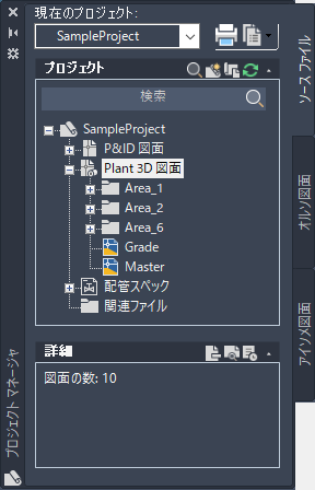

概要 - [プロジェクト マネージャ]
プロジェクト管理の開始点は、[プロジェクト マネージャ]です。すべての図面はプロジェクトに編成されており、プロジェクトは、次を含むすべてをコントロールします。
使用可能な配管スペック
複数の図面に渡る配管接続
プロジェクト全体でのデータの表示、書き出し、読み込み
使用可能な注釈スタイル
各コンポーネント タイプのデータ フィールド
アイソメ図のカスタマイズ
[データ マネージャ]内のオブジェクトの編成など
