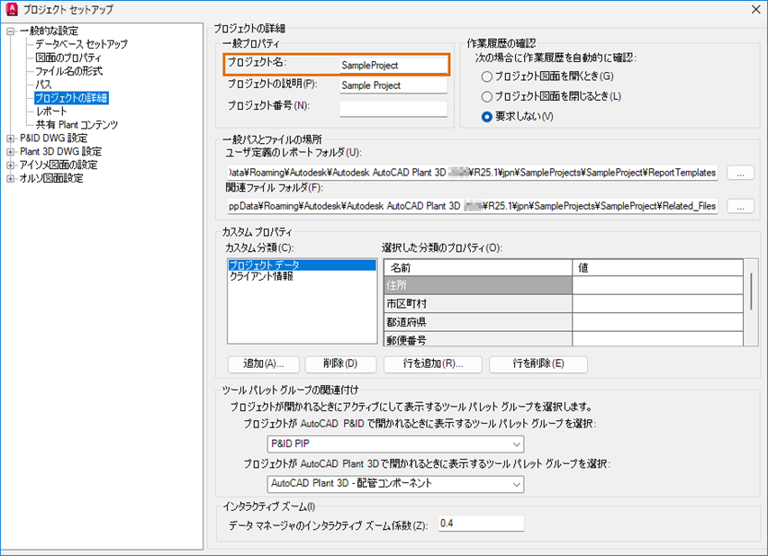

概要 - プロジェクトの名前変更
プロジェクトの名前は、[プロジェクト セットアップ]から変更できます。
プロジェクト名をカスタマイズするには、[プロジェクト セットアップ]の[一般的な設定]ノード([プロジェクトの詳細]ペイン)でプロジェクト名を更新します。
コラボレーション プロジェクトの場合は、[プロジェクト セットアップ]でプロジェクト名を更新してからチェックインし、クラウドとの同期を確認します。新しい名前は、プロジェクトが参照されるすべてのインスタンスで即座に有効になります。
