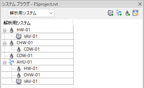

システム ブラウザには、システム ゾーンと解析用システム(水の循環、空調システム、ゾーン設備機器)の階層が表示されます。

  1. モデルを開いて[F9]を押すと、システム ブラウザが表示されます。
  2. [水の循環を追加] をクリックします。
    新しい循環がシステム ブラウザのリストに追加されます。プロパティ パレットでその循環を選択します。

  3. システム ブラウザのツリーには、システム ゾーンと解析用システム(水の循環、空調システム、ゾーン設備機器)の階層が表示されます。水の循環および空調システムは上部レベルに表示され、関連する水の循環およびゾーン設備機器は下部に表示されます。
    要素が完全に定義されていない場合は、警告アイコン がシステム ブラウザに表示されます。
