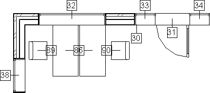

Quantity IDs は、各数量または要素に割り当てられる一意の識別子です。関連するサーフェスの中心に引出線を配置して、プロジェクト図面にタグとして表示されます。

計算された建築パーツごとに 1 つの Material ID が作成され、プロジェクトにタグとして配置されます。
大きい番号は、計算された要素を識別する Quantity ID です。これは常に作成されます。より小さい文字と番号タグは、要素ごとに計算された各マテリアルを識別する Material ID です。
