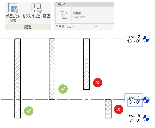

  1. 現在の平面図に関連付けられたレベルで切り取られた壁のみを選択できます。
