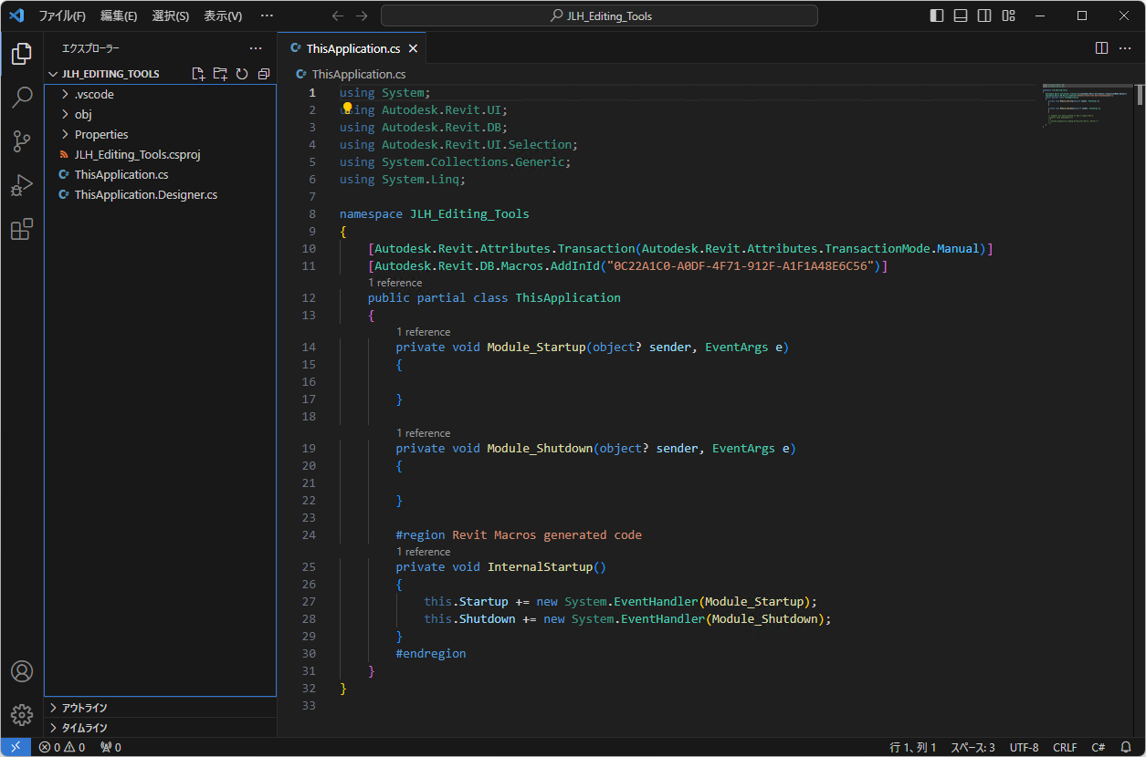

  1. [マクロ マネージャ]ダイアログでモジュールを選択し、 (編集)をクリックします。
    Visual Studio Code のセッションが起動し、マクロが記述されます。C# のマクロの開始テンプレートが表示されます。
    たとえばアプリケーションレベル マクロに C# テンプレートを使用すると、Visual Studio Code のセッションは既に次の状態になっています。
    • 必要な using 命令が含まれている。
    • モジュールの名前空間を特定している(下図の JLH_Editing_Tools)。
    • ThisApplication クラス定義を開始している。
    • Module_Startup() および Module_Shutdown() 用のメソッドを開始している。
