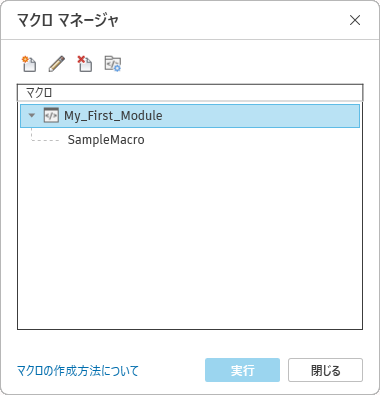

マクロを管理、実行するには、マクロ マネージャを使用します。
マクロ マネージャは、次に使用するユーザ インタフェースです。
次に示すのはマクロ マネージャのダイアログです。
ダイアログ ボックスの上部付近にあるアイコンを使用して、モジュールを作成、編集、削除します。
- Visual Studio Code を使用して新しいモジュールを作成します。モジュールに名前を付け、C# のモジュールにマクロを記述します。
- Visual Studio Code を開き、選択したモジュールのマクロを編集します。
- 選択したモジュールと関連するマクロを Revit から削除します。
モジュールは、マクロを整理するためのグループです。マクロは、モジュール内で独立して実行するか、コードまたはユーティリティを互いに共有することができます。上の画像のようにマクロ マネージャ内に配置され、親モジュールの下にマクロが整理されています。
モジュール内のマクロはともに表示され、ビルドされます。
