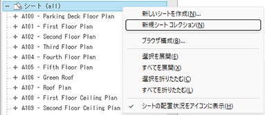

シート コレクションを作成するには、プロジェクト ブラウザ
(シート)で、[新規シート コレクション]をクリックします。

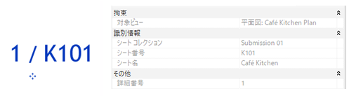

- シート コレクション名は、ビュー タブ ツールチップのシート番号と名前の前に付きます。

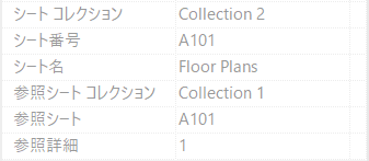

- 読み込み専用パラメータのシート コレクションと参照シート コレクションは、既存のシートおよびビュー パラメータとともに Revit の互換性のあるビュー タイプに使用できます。
- シート コレクションと参照シート コレクションのパラメータは、互換性のあるビュー フィルタ カテゴリ(立面図、断面図、吹き出し、ビュー参照)および集計表(シート リストおよびビュー リスト)で利用できます。
シート コレクションと参照シート コレクションのパラメータは、該当するファミリ カテゴリ(ビュー タイトル、ビュー参照、部分詳細記号、立面記号、断面記号、図面枠)で使用できるため、ラベルに利用できます。

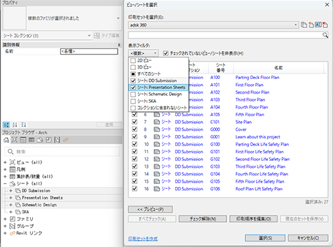

- [書き出し/印刷]ダイアログには、表示フィルタの切り替えに特化した各シート コレクションが含まれているので、1 つまたは複数のコレクション内のシートを詳細に選択できます。
