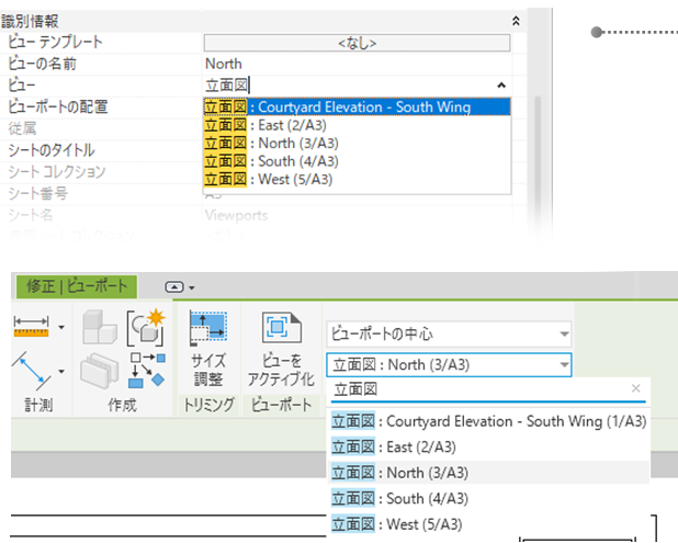

現在のビューを互換性のあるビューと、ビュー リストから直接スワップできます。
現在のビューを互換性のあるビューとスワップするには、次の操作を行います。
または
ビューのプロパティ パレット -> [識別情報] -> [ビュー]で、ドロップダウン リストからビューを選択します。
ヒント: リストを検索してフィルタすることもできます。
ビューが既に別のシートに配置されている場合、Revit では、まずビューをそのシートから削除してから現在のシートでスワップするよう求めるメッセージが表示されます。ビューはいつでも削除して置換できます。
注:
ビューをスワップするときに、ビューポートにビュー タイトルが含まれている場合は、[タイトル位置を保持]をオンにするとサイズと位置を保持できます。オフのままにすると、タイトルのサイズと位置は新しいビューに合わせて更新されます。
