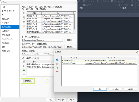

複数のバージョンの Twinmotion がインストールされている場合、[Twinmotion で開く]を選択すると、最新のバージョンが起動します。別のバージョンを使用する場合は、Twinmotion バージョンなどの新しい変数を[オプション] [ファイルの場所] [保存場所]で設定し、目的のバージョンの Twinmotion に対応するこの変数のライブラリ パスを追加します。
