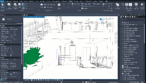

プロジェクトにロードされた各 Revit ファミリ タイプには、Twinmotion アセットを割り当てることができます。この割り当ては、Revit モデルを Twinmotion の Direct Link として読み込むか、追加するときに使用します。この機能を使用すると、Revit ファミリ ジオメトリを Twinmotion ライブラリの類似のアセットに自動的に置き換えることができます。
この機能を有効にするには、[表示]タブの[プレゼンテーション]パネルで、[Twinmotion][置換設定]に移動します。互換性のある Revit ファミリ カテゴリの[Twinmotion の置換を有効にする]をチェックします。
Revit モデルで置換が有効になると、各ファミリ タイプに Twinmotion アセットを割り当てることができます。

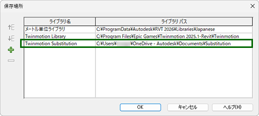

Revit 2026 以降では、ダウンロードしたアセットを保存するための動的な置換パスを編集できるようになりました。
  • Revit モデルを開きます。
  • [ファイル] [オプション] [ファイルの場所] [Twinmotion の置換]エントリに移動します。
  • 必要に応じて、ライブラリ パスを編集します。
