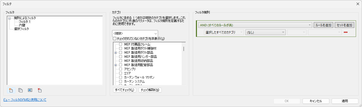

カテゴリとパラメータの値に基づいて要素を識別するビュー フィルタを作成します。
たとえば、2 時間耐火ドアを識別するフィルタを作成することができます。作成したフィルタをビューに適用し、目的のドアが赤色で表示されるように指定することができます。「規則によるフィルタについて」を参照してください。
[グラフィックス]パネル
(新規作成) をクリックします。
複数のカテゴリを選択すると、すべての選択したカテゴリに共通するパラメータを定義する規則に使用できます。
詳細については、「フィルタ ダイアログ」および「規則によるフィルタの例」を参照してください。
フィルタの規則を設定または変更した後、[適用]ボタンをクリックせずに他のフィルタの名前をクリックすると、最初のフィルタに対する変更が自動的に保存されます。
フィルタを作成した後、1 つまたは複数のビューに 適用 して、フィルタによって識別される要素の表示設定とグラフィックス表示を変更します。
