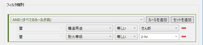

規則セットで AND 条件を使用する場合、規則およびネストされた規則セットのすべてが true である必要があります。
次の例を考えてみます。
構造用途 = "せん断" AND 耐火等級 = "2 時間"

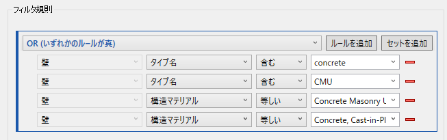

規則セットで OR 条件を使用する場合、1 つまたは複数の規則またはネストされた規則セットを true にする必要があります。
パラメータに複数の値を選択する場合は、値ごとに規則を追加します。これらの規則に OR 条件を付けて規則セットの下にネストします。
次の例を考えてみます。
タイプ名には "コンクリート" が含まれます。
OR のタイプ名には "CMU" が含まれます。
OR の構造マテリアル = "コンクリート組積造ユニット"
OR の構造マテリアル = "コンクリート、現場打ちグレー"

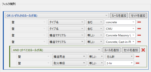

次のフィルタを作成するとき、AND 規則セットが OR 規則セット内でネストされていると目的を達成できません。
OR (構造用途 = "せん断" AND 耐火等級 = "2 時間")

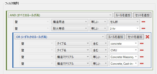

この場合、コンクリート製で 2 時間耐火等級を持つモデル内のすべてのせん断壁を識別するには、次に示すように AND 規則セットから開始し、続いて OR 規則セットを含めてネストする必要があります。
構造用途 = "せん断"
AND の耐火等級 = "2 時間"
AND (タイプ名に "コンクリート" を含む OR タイプ名に "CMU" を含む OR 構造マテリアル = "コンクリート組積造ユニット" OR 構造マテリアル = "コンクリート、現場打ちグレー")
