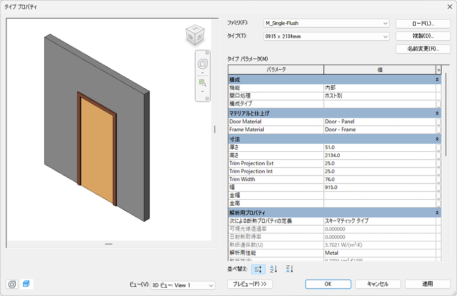

- ファミリ タイプのプレビューを表示/非表示にするには、ダイアログの下にある[プレビュー]ボタンをクリックします。
タイプ パラメータを変更すると、その変更を反映するようにプレビュー イメージが更新されます。

次に示す例は、ドア タイプの[タイプ プロパティ]ダイアログで、[プレビュー]ペインが表示されています。
