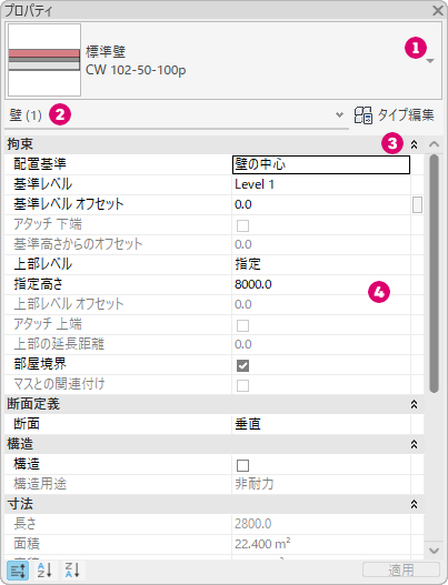

プロパティ パレットを使用する
通常、Revit セッション中はプロパティ パレットが開いたままになるため、次の操作を行うことができます。
要素を配置するツールがどれもアクティブになっておらず、要素が選択されていない場合、パレットにはアクティブなビューのインスタンス プロパティが表示されます。(プロジェクト ブラウザで選択することによって、ビューのインスタンス プロパティにアクセスすることもできます)。
選択された要素が MEP システムに属しており、リボンの[システム]タブをクリックした場合、パレットには要素のインスタンス プロパティではなくそのシステム プロパティが表示されます。
  1. タイプ セレクタ
  2. プロパティ フィルタ
  3. [タイプ編集]ボタン
  4. インスタンス プロパティ

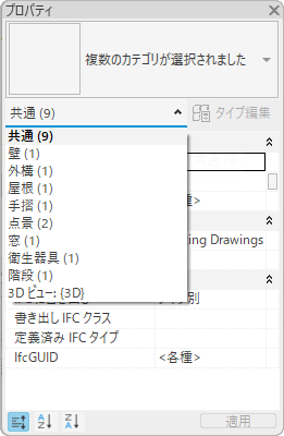

プロパティ フィルタ
タイプ セレクタのすぐ下にあるのは、ツールにより配置される要素のカテゴリ、または作図領域で選択された要素のカテゴリと数を識別するフィルタです。複数のカテゴリまたはタイプが選択されている場合、すべてに共通のインスタンス プロパティのみパレットに表示されます。複数のカテゴリが選択されている場合、フィルタのドロップダウンを使用して、特定のカテゴリまたはビュー自体のプロパティのみ表示します。特定のカテゴリを選択しても、選択セット全体には影響を与えません。

インスタンス プロパティ
ほとんどの場合(例外については次の注記を参照)、プロパティ パレットにはユーザが編集可能なインスタンス パレットと読み取り専用(シェード)のインスタンス プロパティの両方が表示されます。プロパティは、その値がソフトウェアにより自動的に計算または割り当てられることにより、または別のプロパティの設定の影響により、読み取り専用になる場合があります。たとえば、壁の[高さ指定]プロパティは、壁の[上部の拘束]プロパティの値が[指定]の場合のみ編集可能です。具体的な依存関係については、個別の要素タイプのインスタンス プロパティの説明を参照してください。
