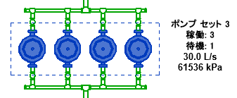

並列運転する複数のポンプを設定する場合は、機械設備セットを作成します。より正確に配管のサイズ設定ができるように、セット内の稼働中ポンプの数に基づいた 2 つ以上のポンプに対して同等のフローで計算されます。
機械設備セットを作成する場合、稼働中ポンプおよび待機中ポンプの数を指定することができます。この情報は、ポンプ セットの分岐およびヘッダの適切なサイズを設定するために、流量と圧力損失の計算に使用されます。
並列ポンプ セットの両端にキャップの付いたヘッダが含まれる場合、ヘッダの全体の長さに沿った流量はシステム流量と同じになります。ヘッダ内のコンポーネントのみを選択し、システムの他の部分で使用されるよりも低い速度でサイズ設定ツールを適用すると、ヘッダのサイズが大きくなりすぎることがあります。
ポンプ セットの計算上の流量は、システムの流量に一致します。ポンプ セットの計算上の圧力損失は、ポンプの分岐配管クリティカル パスの計算上の圧力損失に等しくなります。ポンプ セットについての情報を表示するには、システム ブラウザを使用します。配管システムのポンプ セット情報は、圧力損失レポートにも表示されます。
