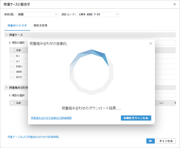

荷重組み合わせの作成を自動化する
選択した地域/国および設計コードに基づいて、自動荷重組み合わせジェネレータを使用できます。
地域/国別の利用可能な設計コードのリストをご覧ください。

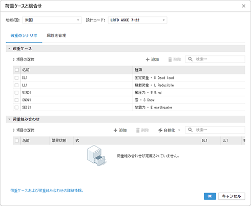

荷重組み合わせを自動化するには、次のようにします。
  1. [解析] [解析モデル] (荷重ケースと組み合わせ)をクリックします。
  2. [属性を管理]タブをクリックします。
  3. [荷重組み合わせ]を展開します。
  4. [自動化] [荷重組み合わせを自動化]をクリックします。
    組み合わせが生成されます。
  5. すべて選択するか、使用する組み合わせを選択します。
  6. [追加]をクリックしてテーブルに追加します。

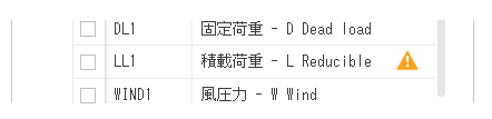

注: [荷重組み合わせを自動化]ボタンは、Revit のアカウントで認証され、有効なインターネット接続があり、荷重ケースが選択した設計コードに合っている場合にのみ使用できます。
選択した設計コードに合っていない荷重ケースは、設計コードが選択されるとマークされます。
荷重ケースを選択した設計コードに合わせるには、ドロップダウン リストを開き、リストの[設計コード]セクションから対応する種類を選択します。選択すると、通知は消えます。すべての荷重ケースが選択した設計コードに合うまで、操作を繰り返します。
設計コードが選択され、すべての荷重ケースがそれに合っている場合は、自動化プロセスをトリガできます。

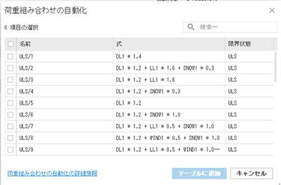

自動化プロセスが完了すると、結果リストが表示されます。
注: 結果リストは、プロジェクトに定義されている荷重組み合わせのリストではありません。これが自動化プロセス結果です。
荷重の組み合わせを自動化結果リストからプロジェクトに追加するには、次のようにします。
  1. すべて選択するか、使用する組み合わせを選択します。
  2. [追加]をクリックしてテーブルに追加します。
  3. 注:
    • [キャンセル]をクリックするとリストが閉じられ、プロジェクトには何も追加されません。
    • リスト内を検索、並べ替え、またはリストを並べ替えて、目的の荷重の組み合わせを簡単に特定できます。
    • 結果リストのエントリがグレー表示される場合は、同じ式の荷重組み合わせが既にそのプロジェクトの一部になっているためです。
いつでも結果リストに戻って、この自動化結果リストからプロジェクトに荷重組み合わせを追加できます。
注: 国/地域などの入力データに基づく荷重組み合わせを生成した後で、コードが変更されたり、荷重ケース/種類が追加、削除、または名前変更されると、自動化の結果は使用できなくなります。結果を表示するには、自動化を再度実行する必要があります。
