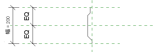

  2. [作成] [詳細] [線分]をクリックし、プロファイルを描画します。プロファイルは、垂直の参照面の左側に設定され、参照面下部を始端として、参照面上部を終端とする実線でなければなりません。例:
    垂直の参照面は中空要素の端部です。
  3. 通常、これは床厚に対するプロファイル作成のために必要です。これは、他の部分の厚さに対するプロファイルを使用するとき、どの部分を変更すべきか決定することが難しいためです。
