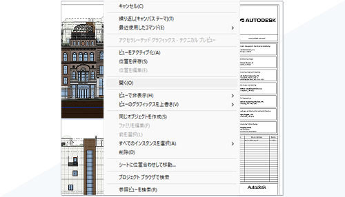

シート上に配置されたビューを開くコマンド
配置された 1 つまたは複数のビューを、シートから直接開くことができるようになりました。目的のビューを選択して右クリックし、コンテキスト リストから[開く]を選択します。

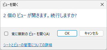

この機能は、プロジェクト ブラウザの[開く]コマンドに似ています。シートから複数のビューを選択した場合も、同じダイアログ ボックスが開き、選択内容を確認できます。
