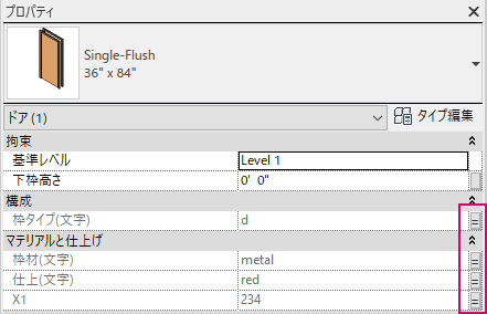

キーを要素に割り当てる
キーが要素に適用されると、キーによって割り当てられたプロパティは、プロパティ パレットで読み取り専用になります。キー値と位置合わせされたパラメータ値には、値の右に「=」が表示されます。キー値と位置合わせできないパラメータ値には、「≠」が表示されます。
集計キーの空白または Null 値は、キーが割り当てられている場合に異なる方法で処理されます。この動作は、パラメータのタイプまたは用途に基づいています。
  • プロジェクト パラメータ - 集計キー内の変更可能な値の空白/Null 値は、キーが要素に割り当てられている場合に維持されます。
  • プロジェクト共有パラメータ - 集計キー内の変更可能な値の空白/Null 値は、キーが要素に割り当てられている場合に維持されます。
  • ファミリ共有パラメータ - ほとんどの場合、既定値が必要です。集計キーで既定値が設定されていない場合、キーが割り当てられると、ファミリ タイプの既定値が使用されます。既定値を必要としないパラメータ タイプの場合、空の値(要素に割り当てられているキーの場合)は、集計キーでは空白として表示されます。
