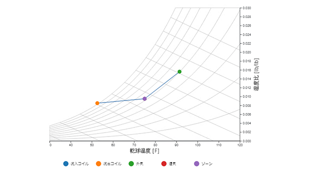

システム解析を実行して HVAC システムの負荷とサイズ設定ワークフローを選択すると、新しい負荷レポートには、空調システムのサイズを変更するための負荷と湿り空気に関する詳細情報が含まれます。
