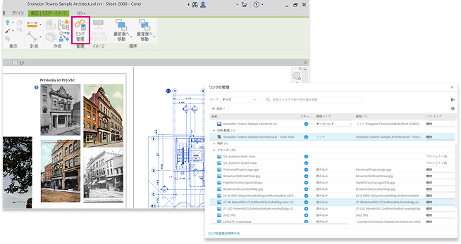

新しい[リンクの管理]ダイアログが機能強化され、ユーザ エクスペリエンスが向上しました。
- [参照タイプ]または[パス タイプ]を変更するときに、複数のリンクおよび読み込みを選択します。
- キャンバスで PDF ファイル、イメージ ファイル、CAD ファイルを選択して[リンクを管理]をクリックすると、[リンクの管理]ダイアログでもファイルが選択されます。
- [表示]ボタンを使用すると、PDF とイメージをすべてのビューで表示できます。
- 自分またはすべてのユーザにワークシェアされたクラウド モデルの複数のリンクをロード解除します。
詳細については、「新しい[リンクの管理]ダイアログ」を参照してください。
