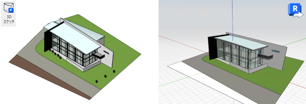

3D スケッチのワークフローでリンクする
3D スケッチのワークフローで FormIt モデルを Revit にリンクして、共同作業を改善できるようになりました。旧バージョンではモデルがリンクされずにインポートされていましたが、このワークフローを使用することで改善されました。Revit の[3D スケッチ]ボタンを使用して FormIt でモデルを起動します。このボタンをクリックすると、モデルが FormIt でリンクとして開きます。FormIt で設計をスケッチした後、[Revit に送信]ボタンをクリックするか、FormIt モデルを保存して、更新したモデルを Revit に戻します。

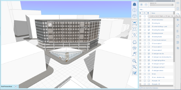

FormIt での [Revit に送信]の選択内容をプレビューする
Revit に送信されるジオメトリとレイヤを FormIt でプレビューし、送信するコンテンツをより詳細にコントロールできるようにします。FormIt で、[レイヤ]パネルの[[Revit に送信]の選択内容をプレビュー]のチェックボックスを使用して、プレビュー モードを有効にします。青色のフレームは、Revit プレビュー モードが有効になっていることを示します。[レイヤ]パネルの新しい列に、AXM をリンクするか、3D スケッチから[Revit に送信]のワークフローを使用する際に、Revit に転送されるレイヤが表示されます。

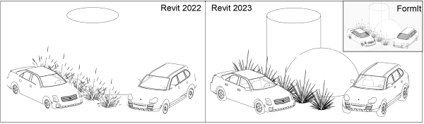

シルエット エッジの改善
シルエット エッジが RevitFormIt オブジェクトに対して描画されるようになりました。
