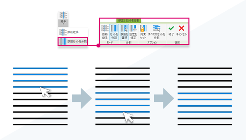

鉄筋セットを分割する
配筋パターンを定義する際の柔軟性が向上しました。1 つのセットを複数のセットに分割して、より詳細な鉄筋パターンをすばやく調整できます。
選択した鉄筋位置、または交差する線分の参照で、1 つまたは複数の鉄筋セットを分割します。
分割の結果生成されたセットを拘束したり、継手チェーン内の 1 つまたはすべてのセットを分割することもできます。
注: 分割は、形状駆動鉄筋セットに対してのみ使用できます。現時点では、面配筋、パス配筋、フリー フォーム鉄筋はサポートされていません。
詳細は、「鉄筋セットを分割する」を参照してください。
