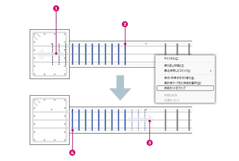

鉄筋セットの向きをフリップする
鉄筋セットを展開する向きを選択するには、右クリック メニューのフリップ オプションを使用します。
鉄筋セットの展開の向き。
本数と間隔が設定された鉄筋セットの最初の鉄筋。
フリップ後の、鉄筋セットの展開の向き。
フリップ後の、本数と間隔が設定された鉄筋セットの最初の鉄筋。
