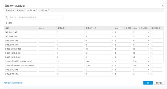

制御可能でカスタマイズ可能な電線とケーブル構成を使用して、回路配線要件を管理します。
電線とケーブルはカスタマイズ可能です。新しい電線とケーブルの設定では、電線を定義し、その電線定義をケーブル サイズとケーブル タイプで使用することができます。これらのケーブル タイプは、モデル内の回路に割り当てられます。
電線とケーブルの設定にアクセスするには、[管理]タブ [設定]パネル [MEP 設定]ドロップダウン [電線とケーブルの設定]をクリックします。
配線サイズはサポートされなくなりました。モデルをアップグレードすると、既存の配線サイズのデータは新しいスキーマに更新されます。
