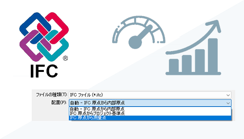

IFC リンクの機能強化
IFC ファイルをリンクする際の配置のパフォーマンスと精度が大幅に向上しました。
IFC ファイルのモデルへのリンクが、旧リリースの Revit よりも大幅に高速になりました。さらに、IFC モデルをリンクする際のコントロールが強化されました。リンクのダイアログで、ドロップダウン リストを使用して配置オプションを選択します。IFC リンクは、書き出し時に許容されるのと同じデータムと方向で配置できます。既定の位置の場合、リンクの原点が Revit 内部の原点に配置されます。
