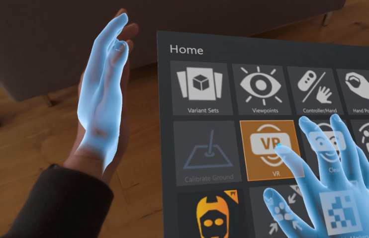

Varjo XR-3 ユーザのみが使用できます。トラッキング対象の手に対して、ハンド トラッキングの有効化と手の移動オフセットと回転オフセットの設定を行った場合の既定の状態を設定します。
Varjo XR-3 ユーザの場合、VR または XR の基本設定でハンド トラッキングを有効にすると、ハンド トラッキングが自動的にアクティブになります。
[トラッキングした手を MR で表示]: MR で作業している場合、既定で仮想的なトラッキングした手が常に表示されるように設定します。これは、[深度予測]が無効になっている場合に便利です。[深度予測]が無効になっていると、トラッキングされた手が実際の手の上に表示されて、VR メニューが選択しやすくなるためです。
[トラッカー]: Varjo XR-3 および VR-3 ユーザのみが使用できます。ハンド トラッキングに使用する既定のシステムを設定します。
