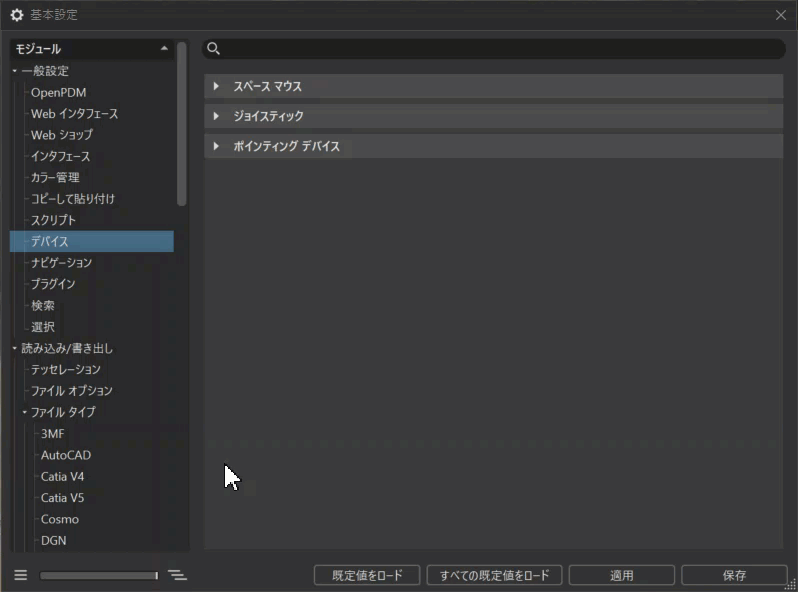

基本設定
VRED の基本設定は、左側のツリー ビュー、右側の検索バーと基本設定、および下部のボタンで構成されています。これらのボタンを使用して、ツールを既定にリセットしたり、変更の適用や保存を行うことができます。
VRED の基本設定
左側のツリー ビューは、6 つの主要なカテゴリに分類されています。
ツリーの折りたたみや展開を行うには、下部にあるスライダを使用します。
基本設定のスライダ

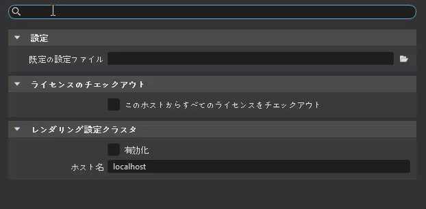

基本設定の検索
[基本設定]モジュールの上部にある[検索]フィールドを使用すると、特定の基本設定をすばやく、簡単に見つけることができます。
[検索]フィールドに 2 文字を入力すると、検索結果のリストが生成されます。各検索結果の一致する部分がハイライト表示されます。エントリをクリックして基本設定をロードすると、一致するオプションが青でハイライト表示されます。一致が 1 つしかない場合は、この一致がロードされて表示されます。

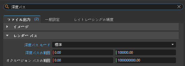

モジュールに複数のタブがある場合、タブ名の横に、一致の数が青でハイライト表示されます。
タブ名の横に一致の数が青でハイライト表示される

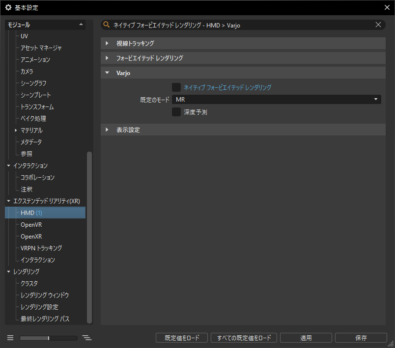

検索を実行すると、目次カテゴリが展開され、一致する検索が含まれているモジュールの横に検索ヒット数が表示されます。これらのモジュールの中の 1 つをクリックすると、右側のセクションにモジュールの基本設定が表示され、一致する内容が青色でハイライト表示されます。
