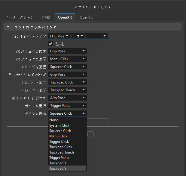

メニュー バーで、[編集] > [基本設定]をクリックし、ダイアログ ボックスの左側で[エクステンデッド リアリティ] > [OpenXR]を選択します。OpenXR を使用するデバイスのコントローラのバインドを設定する場合に使用します。変更を加えたら、[適用]、[保存]の順にクリックして、変更を保存します。

次に、各アクションについて、アクションの横にあるドロップダウン メニューからコントローラのバインドを選択します。完了したら、[適用]をクリックします。

コントローラのボタンの設定をカスタマイズするには、次の操作を行います。
  1. [編集] > [基本設定] > [エクステンデッド リアリティ] > [OpenXR]で、[コントローラ タイプ]ドロップダウン メニューからコントローラを選択します。
  2. 各コントローラに異なるバインドを適用する場合は、[左=右]チェックボックスをオンにします。それ以外の場合は、無効にします。
  3. 各アクションの横にあるドロップダウン メニューを開き、オプションを選択します。

  4. 完了したら、[適用]、[保存]の順にクリックします。
  2. コントローラのバインドを設定します。
  3. 完了したら、[適用]、[保存]の順にクリックします。

  1. [編集] > [基本設定] > [エクステンデッド リアリティ] > [OpenXR]で、リストから目的のアクションを選択します。
  2. アクションの横にあるドロップダウン メニューを開き、[なし]を選択します。これで、セッション中にアクションをトリガできなくなります。
