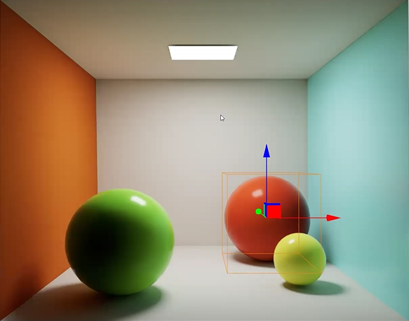

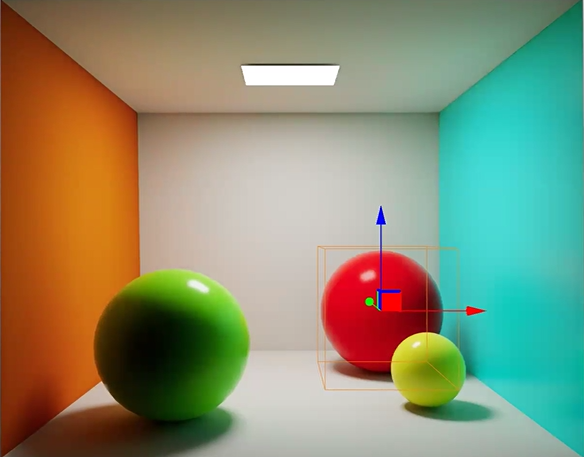

  • [レンダリング カラー スペース] : さまざまなレンダリング カラー スペース間で切り替えます。選択肢は次のとおりです。
    • [Linear Rec.709 (sRGB)]: 高解像度テレビの標準。バージョン 2025.2 より前のバージョンでは、VRED で唯一使用可能なレンダリング カラー スペースでした。現在はこのカラー スペースが公開されており、既定のカラー スペースとして使用されています。
    • [ACEScg]: CGI レンダリングおよび複合のための標準的な作業スペース。ACES は、映画芸術科学アカデミーによって開発されました。ACEScg は、コンピュータ グラフィックス用の ACES エンコーディング システムのバージョンであり、業界で広く採用されています。ACEScg は業界標準になっていますが、それは、sRGB と比べて色域の広い原色(ACES AP1)を使用し、より多くのカラー情報を扱っているためです。
    • [Linear P3-D65]: D65 ホワイト ポイントに調整された、デジタル シネマ用に開発されたカラー スペース。P3-D65 は色域が広い、ディスプレイリファード カラー スペースで、主に投影に使用されます。これは、同じ原色と Electro-Optical Transfer Function を使用する DCI-P3 のバリエーションですが、ビデオでは D65 ホワイト ポイントが使用されます。
    • [Linear Rec.2020]: 超高解像度テレビの標準。Rec.2020 は、ハイ ダイナミック レンジのコンテンツを処理できるように設計されています。ACEScg と同様に、すべての可視カラーが備えている非常に大きなカラー スペース(約 75.8%)に対応していますが、ACEScg とは異なり、Linear Rec.2020 が対応しているすべてのカラーは可視スペクトル内にあります。
      希望するレンダリング カラー スペースを指定するには、[基本設定] > [レンダリング] > [レンダリング設定] > [一般設定] > [フィーチャ] > [レンダリング カラー スペース]オプションを使用します。
      Linear Rec.709 (sRGB) ACEScg
      2025.1 2025.2

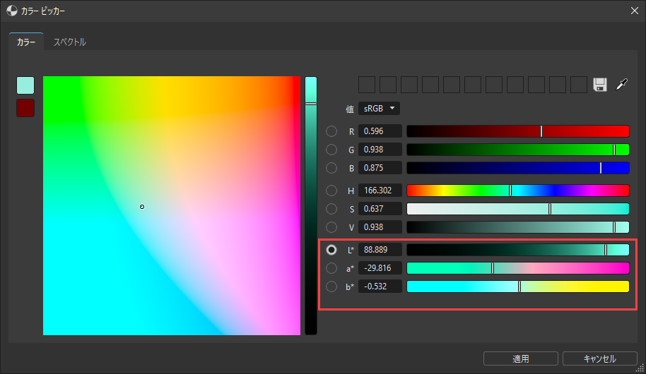

      カラー ピッカーで、La、および b の値を使用して、sRGB カラー スペースの外側にある、彩度が極めて高いカラーを表示します(これらの値はゼロ未満)。これらを表示するには、広色域を持つディスプレイが必要です。
      新しい L、a、b カラー スペースの値
