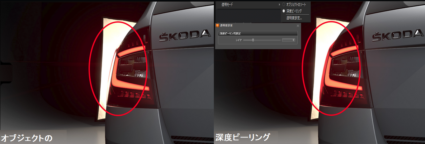

  • [透明モード] : 透明モードの既定の動作を設定します。次から選択します。
    [オブジェクトのソート]と[深度ピーリング]
    • [オブジェクトのソート] : 正しい結果よりもパフォーマンスを重視している場合や、交差する透明なオブジェクトまたは自己交差する透明なオブジェクトがない場合は、[オブジェクトのソート]を選択します。このオプションを選択すると、[オブジェクトのソート]による透明モードが有効になり、シーン内のすべてのオブジェクトが背面から前面に向かって 1 つずつレンダリングされます。この順序は、[マテリアル エディタ] > [一般] (タブ)の [ソート キー] オプションを使用してオーバーライドできます。[可視化] > [ラスタライゼーション設定] > [透明モード]で [オブジェクトのソート] を見つけます。
    • [深度ピーリング] : シーン内に交差する透明なオブジェクトまたは自己交差する透明なオブジェクトが存在する場合は、深度ピーリングを使用します。深度ピーリングは、順序に依存しない透明度を使用する場合や、ソートしないで透明なサーフェスをピクセル単位で正しくブレンドする場合に使用します。ヘッドライトなどの複雑な交差透明オブジェクトを含むイメージの場合は、ピクセルパーフェクトの精度でレンダリングします。[可視化] > [ラスタライゼーション設定] > [透明モード]で [深度ピーリング] を見つけます。
    深度ピーリングを使用しない場合 深度ピーリングを使用する場合
ビデオ キャプション: OpenGL で自己交差する透明なオブジェクトに対するピクセル補正用に、[深度ピーリング]を[オブジェクトのソート]に追加しました。これにより、透明なマテリアルが間違ってソートされる問題も解決されました。スライダを使用して、計算に使用するレイヤの数を調整します。
