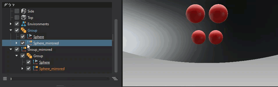

有効にすると、元のオブジェクト ノードとは関係なく、クローン ノードの表示設定をオフにすることはできなくなります。
![有効化された[クローンの表示設定を同期]](../../images/SyncVisible_enabled.gif)

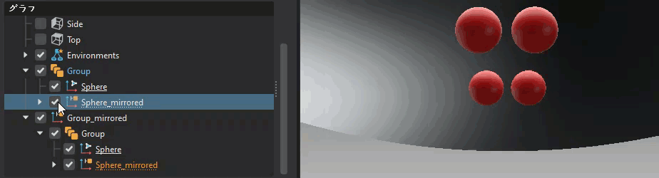

無効(既定の設定)にすると、元のオブジェクト ノードとは関係なく、クローン ノードの表示設定をオフにできるようになります。
![無効化された[クローンの表示設定を同期]](../../images/SyncVisible_disabled.gif)

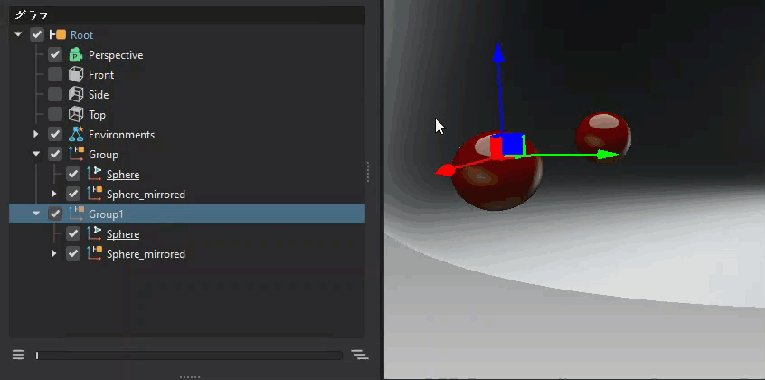

有効(既定の設定)にすると、クローン ルートは元のオブジェクト ノードから独立してトランスフォーム(移動、スケール、回転)できるようになります。
![有効化された[トランスフォーム可能クローン ルート]](../../images/TranformCloneRoot_Enabled.gif)

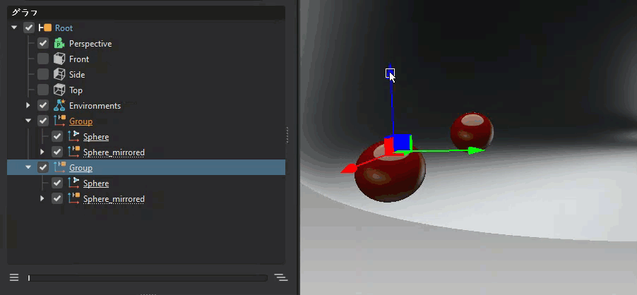

無効になっている場合、クローン ルート ノードを元のオブジェクト ノードと別にトランスフォームすることはできません。
![無効化された[トランスフォーム可能クローン ルート]](../../images/TranformCloneRoot_Disabled.gif)
