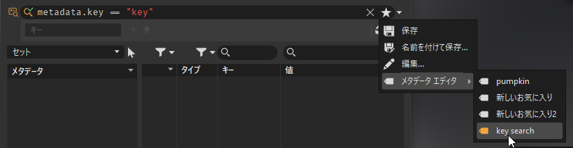

[メニュー構造]: [お気に入り]メニュー構造の既定の動作を選択します。[グループ化]と[フラット]から選択します。
[グループ化]: [お気に入り]メニュー内のすべてのお気に入りをフォルダ内にグループ化して表示します。
![グループ化された[お気に入り]メニューの項目](../../images/ME_grpFavs.png)

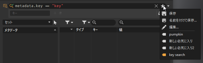

[フラット]: [お気に入り]メニュー内のすべてのお気に入りをリストとして表示します。
![フラットな[お気に入り]メニューの項目](../../images/ME_flatFavs.png)
