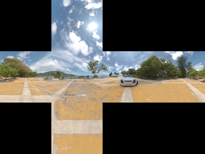

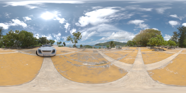

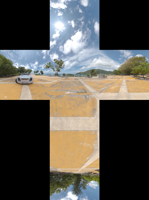

[タイプ]: 立方体イメージのレンダリングのタイプを設定します。
個別のイメージ(6 つの平面投影イメージ)
垂直交差
水平交差
球状マップ
