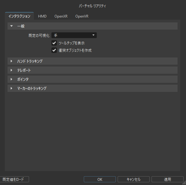

[インタラクション]タブ
これらのパラメータを使用して、VR で既定の一般的な操作、ハンド トラッキングテレポートマーカーのトラッキングの操作を設定します。
一般
  • [既定の可視化]: 最初のセッションを開始するのに、表示された VR の手またはコントローラのどちらを使用するかを設定します。
  • [ツールチップを表示]: コントローラのツールチップの既定の表示動作を設定します。既定では、このオプションがオンになっているため、コントローラのツールチップが表示されます。
  • [衝突オブジェクトを作成]: シーン内のすべてのタッチ センサーと Web エンジンに対して、衝突オブジェクトを作成するときの既定の状態を設定します。無効にすると、VR の手を使用するときにタッチ センサーおよび Web エンジンを操作できません。
