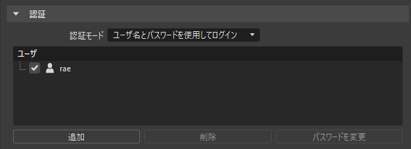

認証
セキュリティは強化されますが、ユーザはログインしてパスワードを入力するよう要求されます。
  • [認証モード]: Web サーバの認証が不要な場合は、[認証なし]を選択します。ユーザおよびパスワードを設定して、セキュリティを強化するには、[ユーザ名とパスワードでログイン]を選択します。このフィールドの下にあるボタンを使用して、ユーザの追加や削除、パスワードの変更を行います。

  5. [認証]セクションで、[認証モード]を[ユーザ名とパスワードでログイン]に変更します。
  6. [追加]ボタンをクリックして、ユーザ名とパスワードを追加します。
  7. [適用]をクリックし、[保存]をクリックします。新しいユーザが[ユーザ]セクションに表示されます。
