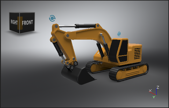

[ViewCube を表示] ([Alt]+[V]): ViewCube の既定の動作を表示または非表示に設定します。
[ViewCube の位置]: レンダー ビューでの ViewCube の既定の位置を設定します。
[ViewCube のサイズ]: ViewCube の既定のサイズを設定します。[微小]から[大]の範囲で設定します(既定値は[標準])。
[不透明度]: ViewCube の不透明度の既定値を設定します。1.00 に設定すると完全に不透明になります。まったく表示されないようにするには、[不透明度]を 0 に変更する代わりに、[ViewCube を表示]をオフにします。
[ナビゲーション バーを表示] ([Alt]+[N]): ナビゲーション バーの既定の動作を表示または非表示に設定します。
[座標系を表示]: レンダー ビューの右下隅にあるミニチュア(グローバル)座標系の既定の状態を、表示または非表示に設定します。
[Z アップ座標系を使用]: Z 軸を既定のアップ軸として使用するかどうかを設定します。
