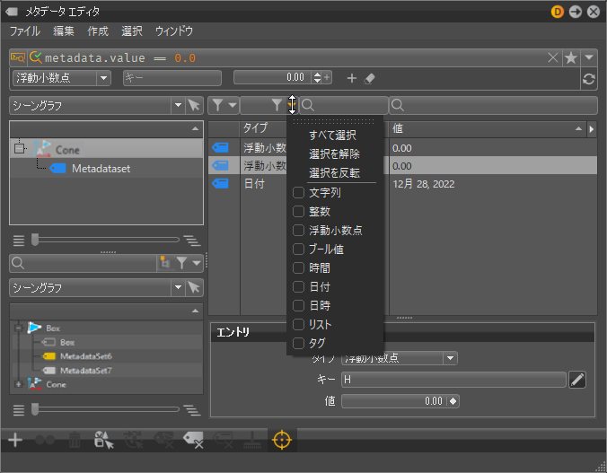

ビデオ キャプション: VRED 2023.3 で、まったく新しいメタデータ エディタが追加されました。メタデータとは、ノードにアタッチされる情報のことであり、オブジェクト名に依存することなく、ワークフローやパイプライン スクリプトを拡張するために使用できます。したがって、メタデータ エディタを使用すると、通常は非表示になっているメタデータ、すなわちオブジェクトにアタッチされている情報を作成、編集、コントロールできます。Catia や Inventor などの外部 CAD アプリケーションから取得した既存のメタデータを使用することもできます。また、メタデータ エディタ内でメタデータ セットを作成して、必要に応じて配置したり、特定の情報を検索することができます。

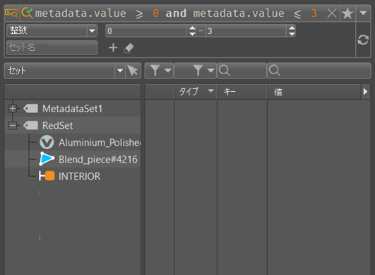

この仕組みについて説明します。メタデータ情報を使用することで、ノードの名前を知らなくても、ノードを検索してフィルタできるようになりました。この処理を行うには、新しい高度な検索ウィジェットを使って、メタデータ情報を検索する単純な Python 式を使用します。たとえば、特定の所有者や作成者などを検索できます。このように、自分の名前を探します。数百のノードが表示されます。さらに指定して、検索に日付を追加することもできます。これで、この特定の日に作成したオブジェクトのみが表示されました。
この高度な検索は、シーングラフ、マテリアル、カメラ、ライト、シーンプレート エディタなど、対応するすべてのエディタに実装されています。このジェネレーティブ デザイン ホイールのような特定のパーツをフィルタすることもできます。このフィルタが必要になる頻度が多い場合は、クエリー検索をお気に入りとして保存し、マテリアル エディタ内で同じ検索を使用して、このオブジェクトのマテリアルの場所を確認することもできます。名前に依存しない高度な検索については、以上です。この機能で実行できる操作は、ワークフローやユーザの創造性に大きく左右されます。
実例を挙げておきます。ここでは、関連するノードやマテリアルをメタデータ セットにドラッグアンドドロップして、自動車の特定のバリアントやバージョンのメタデータ セットを作成しています。この場合、さまざまなホイールと複数のマテリアル スイッチをセットに追加しています。概要を把握しやすいように、セットの色を変更することができます。また、後で使用できるようにメタデータ セットを保存したり、アセット マネージャに保存することができます。

Maya との間でラウンドトリップを行うこともできます。Maya に書き出された FBX パーツから VRED メタデータを読み込み、編集して、VRED に再読み込みすると、VRED でも Maya の新しいメタデータ エントリが表示されます。一般的に、この非表示のメタデータ情報を使用できるエディタが導入され、ワークフローとニーズに応じて、この新しい選択機能とフィルタ機能の動作を決定できるようになりました。

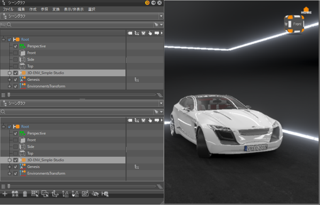

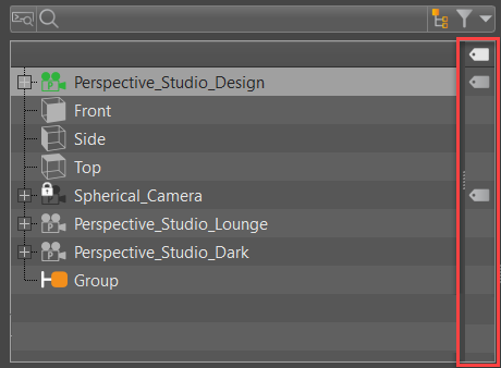

シーングラフが分離されました。これにより、Python API を使用してシーングラフにアクセスできるようになります。さらに、いくつかの機能が追加されました。このクイック アクション バーで、さらに重要な多数のオプションに直接アクセスできるようになり、コンテキスト メニューも再編成されました。また、シーングラフでは、メタデータ、アニメーション、トランスフォーム バリアント、タッチ センサー、および注釈が含まれているノードを示す列が、別のセクションにまとめられています。これにより、シーンの概要を把握しやすくなります。しかし、最も便利な機能は、この情報に直接アクセスできるようになったことです。たとえば、アニメーション フラグなどのアイコンをダブルクリックすると、対応するエディタがすぐに開きます。これで、これらのすべての値に直接アクセスして、オブジェクトのアニメーション カーブをすぐに見つけられるようになったため、ワークフローを大幅に高速化できます。
