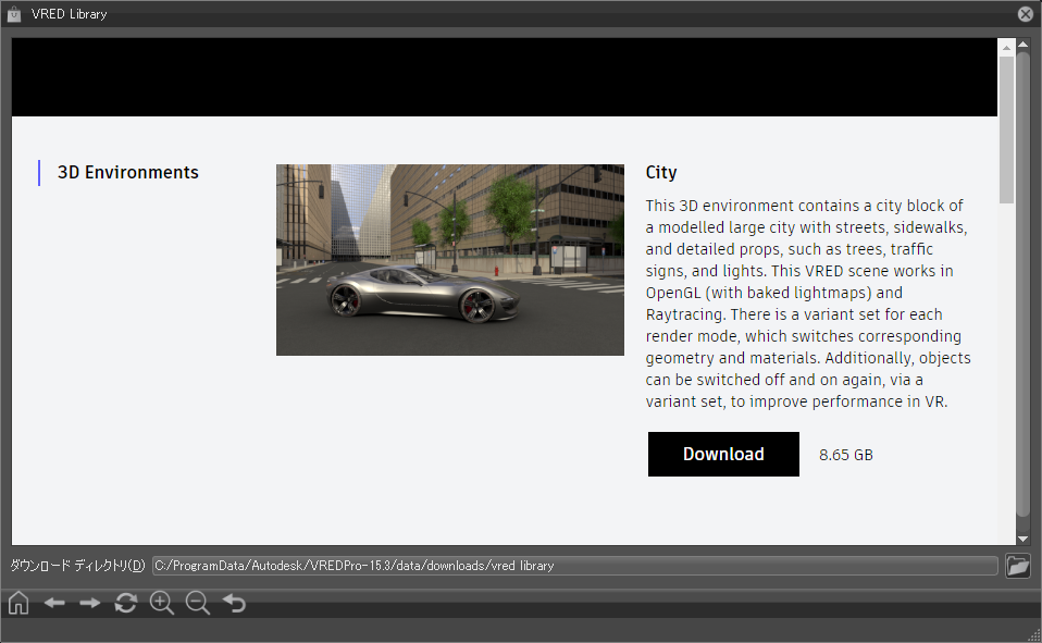

VRED Library をダウンロードするには、VRED Web サーバおよびポート 8888 にアクセスする必要があります。
VRED Library Web ショップ
  1. VRED で[編集] > [基本設定] > [一般設定] > [Web インタフェース] > [ベース]を選択して、[Web サーバを有効化]がアクティブになっており、ポートが 8888 に設定されていることを確認します。
  2. [適用]をクリックし、[OK]をクリックします。
  3. [Web ショップ] > [VRED Library]を選択し、Autodesk アカウントでログインします。
これで、VRED Library から 3D 環境アセットをダウンロードする準備が整いました。
ダウンロードしたライブラリ アセットは OpenGL とレイトレーシングの両方で動作し、さまざまなバリアント セットが含まれています。
  1. VRED Library でスクロールして、各 3D 環境を表示します。
  2. [ダウンロード]をクリックし、[ディレクトリを選択]アイコン を使用して、VPB ファイルを既定の場所(C:/ProgramData/Autodesk/VREDPro-15.3/data/downloads/vred library)、または指定した場所にダウンロードします。

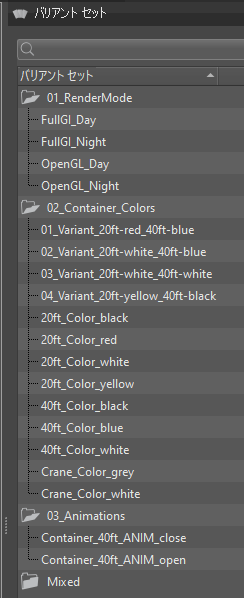

工業用港湾の 3D 環境には、日中と夜間のシナリオが用意されています。3D 環境には、追加のオブジェクト、ライト、カメラ、およびマテリアルもあります。[バリアント セット]モジュールを使用して、これらをオンまたはオフに切り替えます。

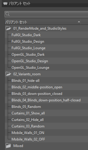

モジュラー型スタジオでは、部屋の設定として、ダーク、デザイン、スタジオのいずれかを選択できます。各設定には独自の照明シナリオがあり、異なるオブジェクトと部屋の要素を使用します。さらに、カーテン、ブラインド、プレゼンテーション ウォールなどの詳細を変更できます。

各 3D 環境には、独自の追加の設定オプションが用意されています。[バリアント セット]モジュールで、さまざまなセットをダブルクリックし、アセットを検討してシーンを変更します。たとえば、工業用港湾の場合は、グループ 02_Container_Colors のバリアント セットの 1 つを使用してコンテナのカラーを変更します。モジュラー型スタジオの場合は、グループ 02_Variants_room のいずれかのバリアント セットを使用して、ブラインドの位置を変更したり、カーテンや可動壁を表示または非表示にしたりします。元の部屋の設定を復元する場合は、いずれかのスタジオ スタイル(ダーク、デザイン、ラウンジ)を選択します。
  1. モジュラー型スタジオの 3D 環境で ShadowPlane_Vehicle_On を選択し、クイック アクセス バーで [V セット]アイコン をクリックします。
  2. [バリアント セット] モジュールで、02_Variants_room をダブルクリックして展開し、リストされた任意のバリアントをダブルクリックして 3D 環境アセットを変更します。
