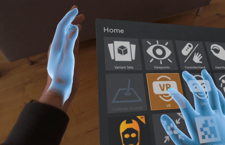

MR ハンド トラッキング
MR で[手の深度予測]を無効にしている場合、トラッキングされた手を実際の手の上に表示して、VR メニューを選択できるようにしました。これを MR の既定の動作として設定するには、[基本設定] > [エクステンデッド リアリティ] > [インタラクション] > [ハンド トラッキング]を選択し、[トラッキングした手を MR で表示]を有効にします。
MR で実際の手の上にトラッキングした手が配置された図

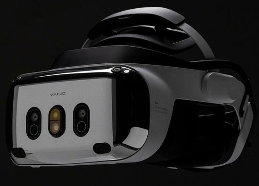

ハンド トラッキングによって XR エクスペリエンスを向上させるために、Varjo XR-4 のサポートを追加し、UltraLeap 拡張機能を有効にしました。
Varjo XR-4
