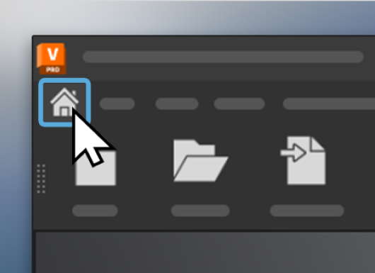

ここでも、まずオンボーディング画面を使用します。この画面はホーム画面に設定されており、他の多くのオートデスク アプリケーションと同様にメイン メニューから直接アクセスできます。ホーム画面は最近のリリースで進化しているため、オンボーディングの初心者だけが使用する画面ではなくなっています。

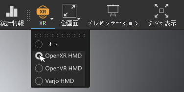

さらに、ツールバーから直接 XR に移動するためのアクセス方法を追加しました。これにより、XR のオン/オフを切り替えるときに行う作業が非常に簡単になり、設計レビューのワークフローが高速化されました。

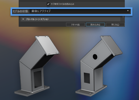

さらに、Inventor ファイルの読み込みが改善されました。状態が[プライマリ]または[最後にアクティブ]である Inventor モデルを読み込むかどうかを決定できるようになりました。これにより、Inventor ファイルを使用する場合の柔軟性が大幅に向上します。

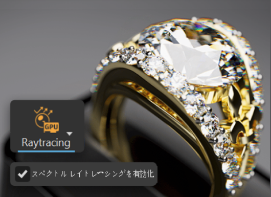

表示品質を向上させるために、欠落していた GPU レイトレーシングの機能をいくつか追加しました。たとえば、GPU モードでスペクトル レイトレーシングを有効にできるようになりました。これは、半透明のマテリアルやライトのシミュレーションなど、スペクトル レイトレーシングが必要な計算を大量に処理するタスクがある場合に非常に便利です。たとえば、半透明の AxF マテリアルの新しいサポート機能には、通常、スペクトル情報が含まれているため、スペクトル レイトレーシングを正しく視覚化する必要があります。

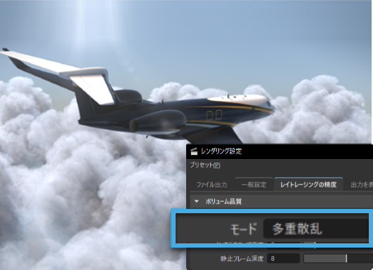

ボリュームを操作する際に、マルチスキャタリングという新しい計算方法が追加されました。多重散乱では、ボリューム内のライトとカラーの散乱が考慮されるため、物理的に正確な結果が得られます。

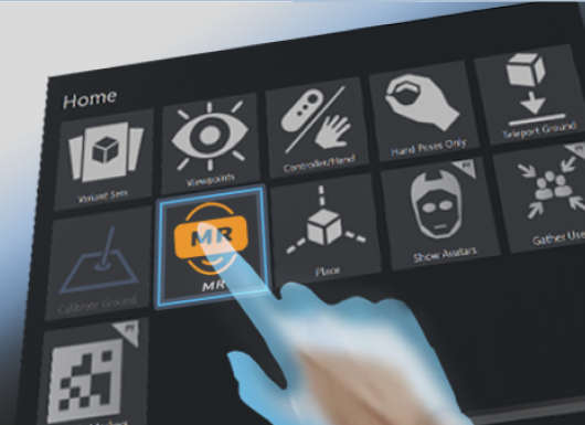

設計レビューのために VR に移動すると、新しい Varjo XR-4 ヘッドセットが完全にサポートされており、複合現実モードでハンド トラッキングを操作できるようになっています。詳細については、デザイン スタジオのブログの投稿を参照してください。

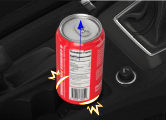

また、衝突検出も追加されました。これにより、アセンブリ オプションなどを視覚的に検出することができます。NVIDIA の更新された最新の PhysX エンジンを使用している場合、パフォーマンスが大幅に向上し、Python を介して API にアクセスできるようになりました。サンプル フォルダには、インストールに付属する 2 つのサンプルも含まれています。

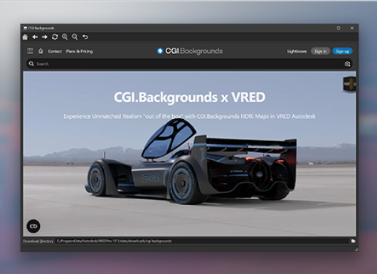

最後に、新しい Web ショップを追加し、オートデスクのユーザ インタフェースから CGI.Backgrounds コンテンツを直接取得できるようにしました。他の Web ショップと同様に、バックプレートや高解像度環境などの CGI.Backgrounds コンテンツをダウンロードできます。ダウンロードが完了すると、VRED シーンに自動的に表示されます。CGI.Backgrounds には 10 個の無償の環境アセットが用意されています。これらは、VRED ライブラリからダウンロードできます。ここからダウンロードして解凍し、基本設定にパスを追加してアセット マネージャ内で直接表示し、シーン内ですぐに使用できます。
