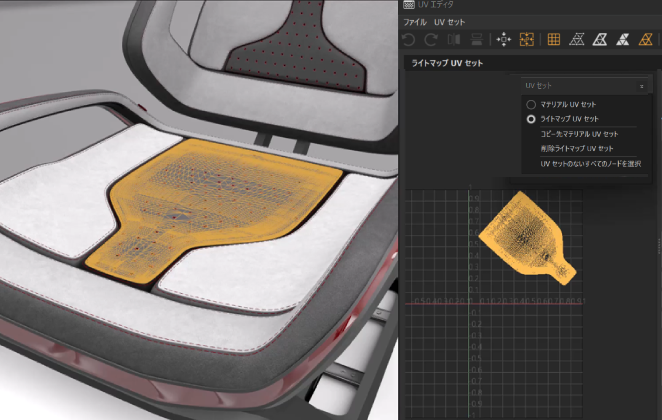

ビデオのキャプション: データ パイプラインを改善するために、新しい USD ファイル形式のオプションの追加と修正を行いました。たとえば、ここで示すように、Maya で別の UV セットを作成し、VRED でライ トベイク処理の UV セットとして使用する場合、オブジェクトの複数の UV セットを読み込めるようになりました。また、読み込んだ頂点キャッシュ アニメーションを書き出せるようになりました。USD の改善点の詳細については、ドキュメントを参照してください。

ポリゴン メッシュ上の複数のライトマップ UV セット(マテリアル UV セットやライトマップ UV セットなど)を読み込むことができます。

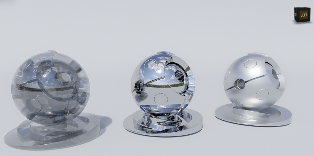

マテリアル: ガラス、クローム、ブラシ仕上げメタルの変換を改善しました
