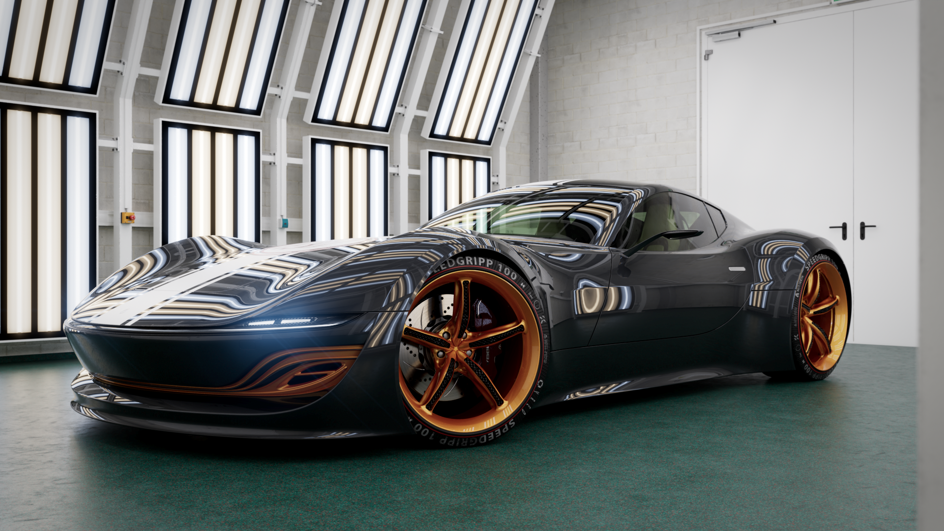

VRED Library に自動車工学の照明環境アセットを追加しました。この環境は、.osb アセットとして構築されています。アセット マネージャにロードし、シーン内にドラッグします。
この環境アセットには、次のものが含まれています。
.sbsar 形式のいくつかの Substance マテリアル環境のサイズは空間マッチングで制限され、現実には光のトンネル程度の大きさになります。そのため、外壁などの特定の要素はノード レベルで背面非表示に設定されています。
Readme .txt ファイルは、.zip フォルダ内に含まれています。
