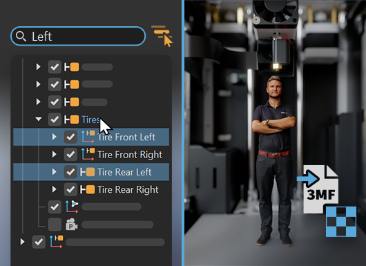

シーングラフには、検索領域に新しいボタンを追加しました。これにより、シーン ファイル全体ではなく選択した階層に検索を制限することができるようになりました。これはキーボードの[Ctrl]+[F]を押したときにも機能します。これにより、特定のノードを検索するときのワークフローが高速化されます。

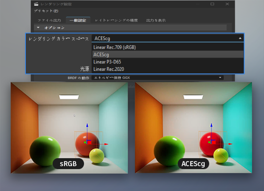

また、AgX カスタムと呼ばれる新しいセンサー応答ドロップダウンにより、指数と彩度の両方をコントロールする際の作業が楽になりました。通常の SRGB カラー スペース外のカラーを処理し、より広い色域を使用する場合は、[レンダリング設定]内で別のレンダリング カラー スペースに切り替えることができます。これにより、たとえばハイ ダイナミック レンジの出力コンテンツを処理する場合などに、柔軟性が大幅に向上します。

ワークフローを持つ異なるチーム間の相互運用性を高めるために、3D プリントの業界標準である 3MF ファイル内のテクスチャのサポートを追加しました。さらに、カラーが添付されたプリント ファイルを VRED で直接視覚化できるようになりました。たとえば、このスキャンは私自身のものです。また、このエンジニアリング パーツのシミュレーション結果を使用したこのようなスキャンもあります。

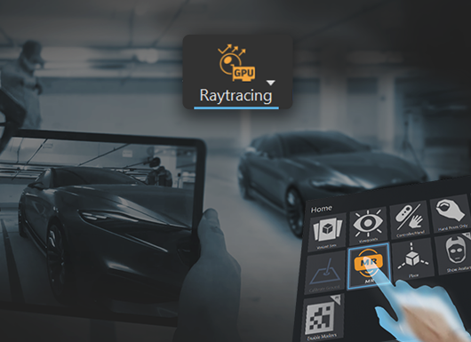

最後に重要なこととして、OpenXR モードで HTC Vive XR Elite にカメラをパススルーする機能を実装しました。
