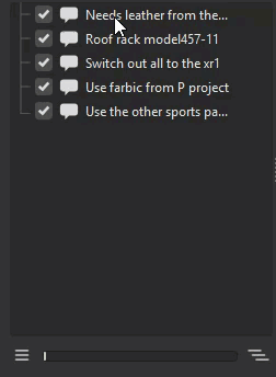

ビデオ キャプション: 継続的なユーザ エクスペリエンス開発により、たとえば注釈モジュールが改善されました。注釈を多用するユーザには、今回追加した高度な検索機能が役に立つでしょう。これにより、特に注釈の数が多い大規模なシーンで、特定の注釈の検索と選択を非常に簡単に実行できるようになります。さらに、概要をより正確に把握するために、注釈をグループにまとめることができるようになりました。また、VRED の他のモジュールと同様に、ツリーを簡単に展開するためのスライダも実装しました。

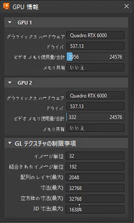

[GL 情報]ウィンドウの名前が[GPU 情報]に変更され、ドライバのバージョンやメモリ使用量など、重要な情報の概要をすばやく確認できるように UI が刷新されました。

[注釈]モジュールを改善するために、グループ作成(Ctrl + G)が導入されました。グループ作成を使用すると、注釈をグループにドラッグ アンド ドロップして整理することができます。注釈グループが不要な場合は、注釈グループの前にあるチェックボックスをオフにすることで注釈グループを非表示にして、可視性をコントロールできます。

[ヘルプ]メニュー の[GL 情報]の名前を [GPU 情報] に変更し、スタイルを調整しました。また、コンテンツを合理化して、ユーザに最も関係する内容に焦点を当てるようにしました。さらに、使用している各グラフィックス カードの GPU 統計情報(グラフィックス カードの種類、ドライバ、使用しているビデオ メモリの最小値と最大値、メモリ共有の有無など)が表示されるようにしました。OpenGL の場合、イメージの単位、結合されたイメージの単位、および配列レイヤと次元の最大テクスチャ制限が表示されます。この情報が表示されている場合も、VRED を操作できます。この情報は、[ヘルプ] > [GPU情報]に表示されます。
![[GPU 情報]ダイアログ ボックス](../../../../images/gpuinfo20252.png)
