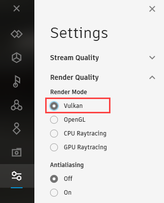

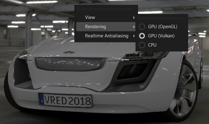

ストリーミング アプリの[設定] > [レンダリング品質]、および VRED Go の[レンダリング]コンテキスト メニューに Vulkan レンダラを追加しました。
| ストリーミング アプリ | VRED Go |

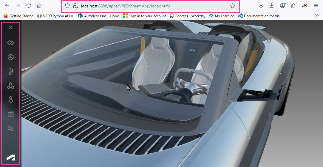

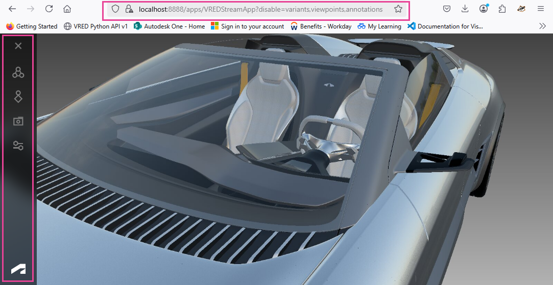

ストリーミング アプリの機能を無効にするオプションが追加されました。
次の新しい VRED ストリーミング アプリの検索パラメータを使用します。
disable: 無効にする UI 機能のカンマ区切りリストを入力します。カンマと次のパラメータの間にスペースがないことに注意してください。値の例は collaboration,presenter です。以下は、disable パラメータを設定した VRED ストリーミング アプリの URL の例です。
https://localhost:8888/apps/VREDStreamApp?disable=variants,viewpoints,annotations,collaboration,presenter,snapshot,settings
| 既定のストリーミング アプリ | カスタマイズされたストリーミング アプリ |
無効にできる機能のリストは次のとおりです。
すべての機能を無効にすると、左側のナビゲーション バーは非表示になります。

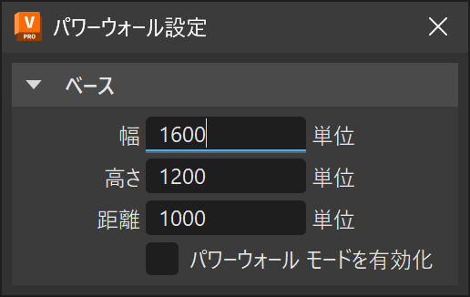

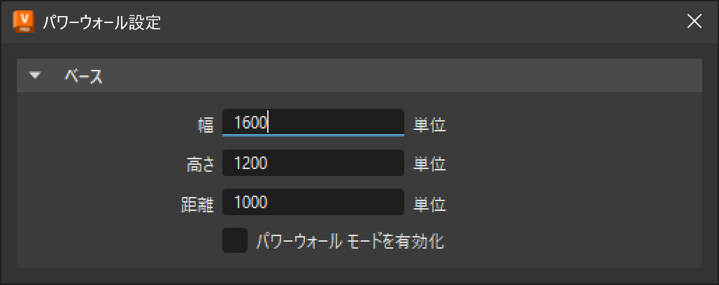

スタイルと使用方法の点で VRED の他のダイアログと整合していないダイアログが変更されました。例としては、[パワーウォール設定] ([ビュー] > [表示] > [パワーウォール設定])、[テクスチャ マニピュレータの設定]、[元に戻す/やり直しの履歴]ダイアログなどがあります。
| 2025.1 | 2026 |

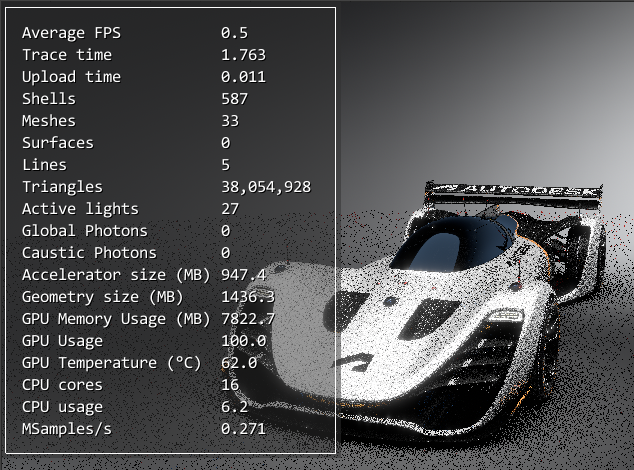

GPU メモリ使用量、GPU 使用量、および GPU 温度をレイトレーシング統計情報に追加しました。
![[レイトレーシング統計情報]パネル](../../../../images/rtstatistics.png)

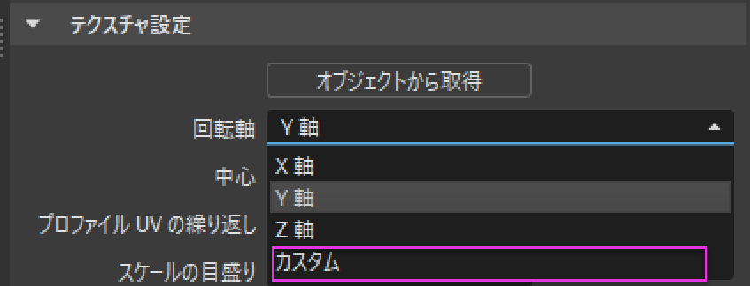

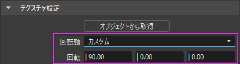

タイヤ マテリアルの[テクスチャ設定] > [回転軸]オプション ドロップダウン メニューに、タイヤ回転のオプションとして[カスタム]が追加されました。これにより、X、Y、Z の値を入力するための追加の[回転]オプションが表示されます。
![[カスタム]タイヤ回転設定](../../../../images/TireSettings.png)
[回転]は[回転軸]が[カスタム]の場合のみ使用できます。このオプションは、タイヤ投影のカスタム回転を設定します。標準の投影軸を自動的に選択するには、オブジェクトを選択して[オブジェクトから取得]をクリックします。
